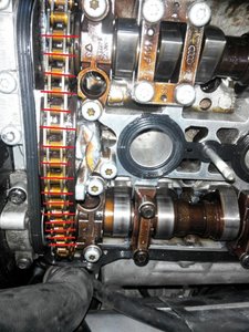

    т.к. сбой сразу на двух датчиках, подумал что продолбал с фазами, снял одну из крышек:
    все четко по меткам, количество зубьев соответсвует, планку одевать не стал, уверен что сядет как к себе домой.

    смотрю фото считаю звенья цепи у меня получается 14 или 15 (не совсем удачное фото) вместо 16 или я не прав?

    сейчас посмотрел фото на 1 странице тоже самое считаю 15 звеньев

    Фото явно неудачное-но даже так более 15 не будет- ОШИБКА!!

    фотка не очень удачная, тут вы правы!!
    на цепи если присмотритесь есть 2 красные метки. По меткам ровно 16 роликов. Метка смещена на один ролик вниз, от того что должно быть. На впускном валу, видно четко что отсчет начинается с ролика, который на одно звено выше красной метки.
    на выпуском валу метка указывает на зуб, внешней к нему ролик так же будет не одну не доставать до ролика с красной меткой.
    вот тут лучше видно

    скачал фото увеличил и кажется прозрел.метки распредвалов стоят напротив валиков цепи ,а это цилиндры 4-6 соответственно делаю вывод что ТС перепутал валы и цепь стоит неправильно!!!!!!!!!!!!!!!!!!!!!!!!!

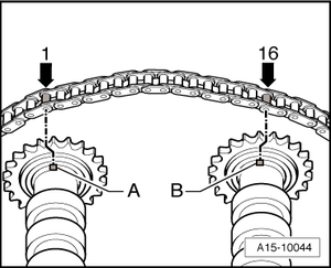

    вот такие валы должны стоять (метка распредвала четко смотрит на зуб) это цилиндры 4-6 левая сторона водительская.

    По фото на 100% не понять потому что фото сделанно не перпендикулярно валу, а под углом, отсюда эффект искажения. На фото левая голова(4-6). Валы в ней стоят с метками чётко напротив зубьев, в соседней голове стоят валы где метки между зубьями.
    Есть фото почти перпендикулярно валу и на ней видно что зуб чётко напротив метки. Чуть позже буду за кампом - залью.

    последний нижний помеченный валик попадает на метку? кто что скажет?

    на этой фотке не определить, т.к. две метки находятся в разных плоскостях .....
    у меня есть и фотка где нижние 2 метки тоже совпадают, и метка на валу четко указывает на зуб шестеренки коленвала, а значит:
    -валы стоят на своей голове (зуб на против метки)
    -количество роликов между внешними выемками от меток равно 16. расчет был выше пару постов.
    -фазы валов отрегулированы правильно, шкив коленвала на метке,при этом метки распредвалов совпали, планка для регулировки одевается.
    -фазорегуляторы стоят на своих головах.
    причина явно не в этом .... мне вообще кажется что откуда-то идет подсос воздуха и вся беда из-за этого....
