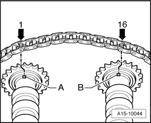

    у тебя на первом фото если я правильно понимаю изображены цилиндры 1-2-3 и регулятор 087,а должен стоять 088 соответственно регулятор в другую сторону толкает цепь соответственно в другую сторону проворачивает впускной вал перекрывая тем самым впуск воздуха.
  5. maxx.55
    maxx.55 Участник форума
    6 дек 2013
    124
    А6/4B 2.4 BDV 02г.
    в продолжение неправильная работа впускных валов (на них сидят датчики распредвалов) поэтому у тебя вылазят ошибки по колену и валам.

    ЛЕВАЯ ГБЦ-метки распредвалов расположены прямо напротив зубца шестерни,ПРАВАЯ ГБЦ- метки распредвалов расположены между двумя зубцами шестерни.

    Правильно я понял? Метки валов на левой голове( со стороны водителя) располагаются чётко под зубьями, а на правой (сторона пассажира) о смещением?
    Мне просто нельзя сейчас ошибится....
    Посмотрел на свои валы, они стоят именно так. А это значит что и до капиталки фазорегуляторы столи неправильно, и при этом мотор работал до капиталки отлично. Но я все равно поменял их местами(фазорегуляторы), но собирать уже и пробовать запускать все буду в понедельник. Надеюсь все зашепчет :)

    метки должны совпадать ровно на обоих головах, НО!!!! на одной голове ролики цепи относительно меток должны быть со смещением!

    понял ты все правильно.

    На правой ГБЦ (1-3ц) ролики цепи 1-16 смещены по отношению к пазам (метки на р-лах) каждый на 1/2 ширину зубца НАРУЖУ!
    Тоесть метки распредвалов смотрят на зуб шестерни, а ролик для начала счета левее зуба (выпуск)-16 ролик за зубом (правее, впуск)
    На лей (4все метки совпадаютборки провернуть КВ-2 об. проверить. Все метки на рас-лах с крышками должны совпасть.
    Фазовращатели были перепутаны местами!
    Макс-55)))-все верно написал!

    Вот может пригодится из Эльзы

    ОО ))) кстати да !! полезная штука, разжевала все более детально и понятно, только не понял в чем смысл провернуть коленвал на 45 градусов назад, чтоб не было ВМТ. Поидее чтоб не было риска встретить клапану поршень. Но если с метками все четко, то проблемы то не будет )

    все правильно, чтобы не встретились, но это если ты будешь крутить распредвал и ставить планку уже на установленных головах, а если у тебя уже на месте выставлено, можно и не поворачивать )
