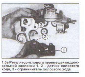

    Кстати по поводу твоей картинки Моника. Что это такое под №1 и №2 ?
    Надпись требует разъяснения:
    Рис 1.0.в
    Может на самом деле №2 - концевик ХХ (микро выключатель). Тогда в книге ошибки нет - датчик!
    №1 - регулятор углового перемещения дроссельной заслонки. (не датчик естественно а регулятор, исполнительный механизм)
    №3 - ограничитель ХХ
    Так все сходится. Только при беглом чтении можно не так понять.
    Удачи!

    именно из за этого датчика под номером 2 и плавали обороты ну по крайней мере у меня если по теме. поменял его и всё.

    Ну вот и разобрались мы с терминами. :rock:
