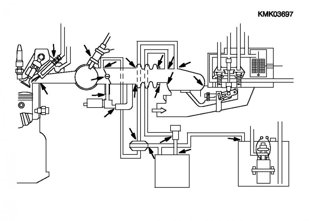

    Нет не только. во всем вакуумном тракте.
    Поиск1
    поиск2
    Это что еще такое?! ЛЗ проверяют в работе. При более менее настроенной смеси напряжение на ЛЗ прыгает от 0,2 до 0,8 В в такт с изменением тока ЭГРД на пару тройку мА в активном диапазоне от минус 16 до +26мА.
