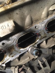

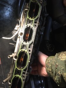

    Пошёл от малого, снял ДЗ и впускной коллектор, состояние было не ахти, всё закидано маслом... прочистил и продул карбоклинером и компрессором, заменил прокладку ДЗ и впускного, всё собрал.
    Итог - адаптация ДЗ и заслонок впускного не выполняются, "НЕ НОРМА" , но ошибка не появилась (это пока) , обороты стали плавать ещё сильней ( при остановке после езды например на светофоре, периодически обороты начинают плавать от 800 до 1200, пока тормоз не отпустить, возможно потому что после очистки заслонок от нагара, их ход стал гораздо легче, поэтому и забросы стали активней)

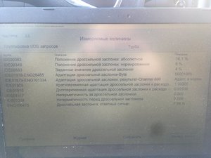

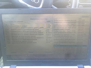

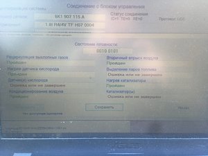

    Вот значения по группам, негерметичность за ДЗ и после ДЗ по нолям ( IMG_2369) , НО, если посмотреть группу IDE 01911 то видно показание "негерметичность воздух - 3.3 kg/h" (IMG_2375) вот и вопрос...нормально ли это?

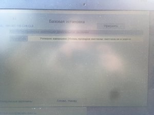

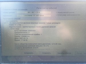

    далее, висит ошибка что P2004 (IMG_2365), адаптация ДЗ и заслонок впуска не выполняются "система не норма" (IMG_2367)
    В разделе "Готовность" блока ДВС висит ошибка на Датчик кислорода, Выделение паров топлива, Катализатор
    0010 0101 (IMG_2368) собственно это то о чём вы говорили, НО, до появления ошибки "датчик кислорода" с оборотами проблем не было... выделение паров топлива и катализатор висели изначально, от прошлого владельца, с ними 2 года ездил...проблем с оборотами не было...

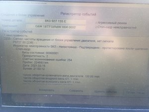

    и сегодня добавилась новая ошибка на коробке P0727 00 [236] (img_2376)
    Ответ с vwts.ru :
    Эта ошибка появляется как 'спорадическая'.
    Техническое обоснование:
    При запуске двигателя сигнал частоты вращения поступает по дискретному проводу и по шине данных Привод с задержкой. Ошибка появляется из-за слишком высокой чувствительности диагностической системы. Ошибка не вызывает негативных последствий для динамики автомобиля.
