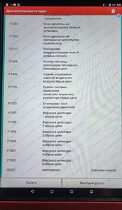

    A6 C5 1998 2.4 бензин
    Плавают обороты на холостых , в движение если сбросить на нейтральное положение, обороты резко падают до 300-700 и начинают плавать может вообще заглохнуть в дороге. Датчик ДМРВ, бронепровода, свечи, меняные. Сделал диагностику выдало:
    P1602, P1565, P0102, P1426, P1432, P1516, P1570, P1237, Р1238, P1239, P1238, Р1239, P1240, P1241; Что с этим всем делать? И как исправить плавающие обороты?

    Вам наверное стоило сначала удалить ошибки потом прокатится и заново считать потому что с этими ошибками мотор быстрей всего вообще незаводился б.

    Возможно генератор сдох или аккумулятор. Ну а вообще согласен с предыдущим оратором. Сбросить ошибки и посмотреть появятся ли снова. И посмотреть показатели дмрв, и 32 группа и 90-93
