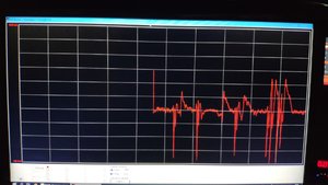

    Сделал ремонт бублика 8 месяцев назад, стало сильно лучше, пробуксовка явно ушла. Теперь снова появилась. Кто где ремонтировал и все ок спустя год? Дайте пожалуйста контакты!
    Теперь кстати новый прикол добавился, если переключаться из P или N в D или R, то сильно просаживаются обороты ( до 500) и это сильно заметно даже по свету, он тускнеет. Просадка на фото.
    PS форсунки, щетки гены, прокладки впуска, свечи, масляные клапаны оба, датчики фаз, датчики распредов, передние лямбды, катухи, масло в коробасе, масляный насос, соленоиды в коробасе и фрикционы ВСЕ заменено на оригинал.
