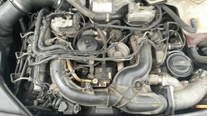

    Где находится всас этот?
    А если еще и артикулы этих прокладок есть у кого?
