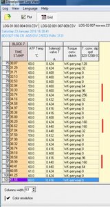

    Спасибо этой теме. Решил проблему у себя.
    Все началось так же с плавающих оборотов. Перечитал кучу форумов, у кого-то плавает от температурного датчика, у кого-то от ТНВД. Но причина в бублике, как оказалось.
    Для начала как диагностируется (кроме того что на тахометре плавает).
    Прогреваем двигатель и коробку, до тех пор, пока не начнут плавать обороты. Подключаем VAG-COM, выбираем АКПП, выбираем 7-ю группу и пишем лог это группы.
    Вот какая картина была у меня:
    Как видите, в режиме когда блокировка ГТР скользящая (WK-регулир.), идет пробуксовка.
    Так вот, если у вас будет такая картина, то вам надо СРОЧНО менять бублик. А почему срочно, мне объяснил мастер. Если идет такая пробуксовка, то значит фрикционные накладки в механизме блокировки ГТР износились и идет трение металла по металлу, соотвественно образуется стружка, которая по порядку убивает всю коробку, начиная от маслонасоса. И тогда ремонт будет стоить совсем других денег.
    Я потратил 25 т.р. на ремонт.
    8,5 - восстановленный ГТР
    9,5 - работа (снять/поставить коробку, замена ГТР, промывка всей системы, с заменой масла, фильтра АКПП, сальников АКПП)
    7 - масло + фильтр + сальники.
    Коробка работает идеально, пропали даже незначительные толчки. Раньше при включении D ощущался легкий толчок, я думал, ну вот коробка включилась. Сейчас даже этого толчка нет, просто немного меняется звук работы мотора.
