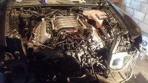

    Как именно проявляется тупка? Посмотри на смесеобразование в 32 группе вроде. Так же посмотри на пробег, может катализаторам конец. Еще как вариант у тебя впускной клинит (у меня такое было), надо проверить клапан который открывает там заслонки, у меня сам механизм окислился и вообще не двигался. Часто очень ломается шланг на изгибе, либо где одевается на клапан, который выходит на клапан из впускного коллектора (под пластиковой крышкой спереди мотора), можешь его проверить.
    По плаванию оборотов: скорей всего бублик, у меня до этого плавали обороты, заменил целиком коробку (перегрев и мехатроник вышел из строя, цена ремонта под ключ вместе с бубликом был 190т.р., замена коробки на БУ и замена масла 100т.р.) и плавание оборотов пропало.

    Тупость проявляется так - заводишь машину и если сразу погазовать, то педаль отзывчивая очень, проходит пару секунд и появляется задержка. Где то до 2500-3000 оборот машина едет как буд то сил 100 отняли, вяло разгоняется, а после 3000 начинает ехать как положенно! Коробка работает хорошо, не пинается и ничего подозрительного в ее работе не замеченно.
    После того как впуск поковыряли она полетела как ненормальная, но на утро опять начала тупить. И мы стали копать во впуске, так как трогали только его, но все безрезультатно.
    Спасибо за совет! Попробуем посмотреть вышеперечисленное!
    Не подскажите где этот клапан заслонок? Коллектор надо снять?
    У Вас обороты на P плавали? При езде все нормально, вроде ничего не плавает. Еще заметил, что звук выхлопа чуть изменился. После устранения подсосов воздуха стала лучше работать, но все равно нето.

    Обороты на P плавали пока не устранил подсос воздуха на шланге №1 (треснул и по сути вообще не работал, обороты на холостых были аж на 1000). Сам механизм, который у меня заклинил под №2.
    И из-за ГТФ коробка пинаться не будет, из-за гтф могут обороты плавать.

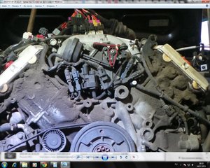

    В 93 ей группе показывает -3 -7. Это нормально? В пределах допуска?

    Не не, это показывает именно на этой с6, ковыряюсь пока с ней Я:) Я так понимаю вот эта трубка была неисправна и механизм ниже заклинен?

    Да.
    И по всей видимости у этой машины безбожно текли головы и вероятно из под маслоотделителя тоже.
