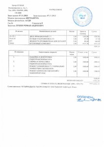

    всем у кого плавают обороты - ремонтируйте ГТР (для извлечения его с авто надо снять АКПП, и отвезти в контору где его разрежут и заменят все внутренности (блокировку и проч..) затем половинки сварят.. отцентруют.. отбалансируют.. И ПРИДЕТ В ВАШ ДОМ - СЧАСТЬЕ) :nod:
    на личном примере убедился - плаванья из-за него
    после ремонта абсолютно никаких плаваний

    #395 Апрель, 7 фев 2014
    смотрим работы и з/ч по ГТ (без втулок)
      62,2 КБ
      317

    13.163
    ну в принципе терпимо!!

    забыл дописать.. - про втулки ничего не смотрим.. это железо из самой АКПП, т.е. смотреть только работы по ГТ
    да, и "бублик" я привез им сам.. (АКПП снималось своими руками)

    Тогда вообще недорого.
    Подскажи, насколько тяжело самому скинуть акпп? и снять гидротрансформатор? Хочу то же заняться этим вопросом по нескольким признакам.
