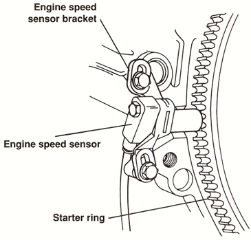

    короче сегодня мне подогнали свежевыточенную приспособку VAG3308
    и я решил проверить правильно ли я выставил датчик оборотов кв G28
    ставил я его до этого не на глаз конешно, а по отпечатку зубьев
    на трубке подходящего диаметра (17мм) с торца которой забил пластилин(не смейтесь - то что было под рукой использовал).
    выставил так чтобы середина датчика приходилась на начало вершины зуба(зуб любой из близлежащих в пределах регулировки) маховика в момент вмт 3-го цилиндра.
    вобщем с нормальной приспособой я выяснил что не попал нифига в тот раз. выставил по заводскому и при пробной поездке заметил разницу
    в поведении мотора. по первому впечатлению едет гораздо лучше на низах от 1200 и до 2000 заметно тяги прибавилось, при том
    что надо сказать, что температура впуска тут никак не сказалась, это не тот случай когда в вечерней прохладе мотор тянет лучше. вагом проверил воздух на впуске был 55 градусов и ехала лучше чем когда я вешал датчик снаружи коллектора для пробы (показывал тогда 45).
    так что всем советую, у кого тупит АВС проверить установку G28 ведь для чегото она предусмотрена;-)

    устанавливать значит метки грм совместить это и будет вмт 3 цилиндра? и потом приспособой устанавливать датчик?
  8. Zerg()()()()
    13 фев 2011
    11.082
    Ауди
    именно так, но на головах не обязательно. главное колено в вмт. я ставил по метке переднего маховика ( проверил через отверстие датчика G4 куда вкручивают стопор кв - все точно соответсвует)

    я тоже снял датчик этот G28 когда двиг перебирал и поставил по старым следам..есть предположение что не так.Может можно как нибудь без этой приспособы?те кто уже ставил датчик-опишите как он относительно зубцов стоит правильно (расстояние до зубцов,куда попадает середина,еще какие факторы там может влияют..)

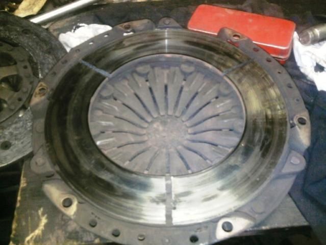

    Ну-с времени много утекло - сменил сцепление так как хлоп и всё перестали включаться передачи. Когда разобрали увидели вот чего - думаю такого ни у кого не было, лопнуло в виде символа Mercedes-Benz:) http://www.audi-club.ru/forum/picture.php?albumid=1638&pictureid=12817. Сменил всё таки лямбда-зонд с которого ошибка шла. И короче сейчас уже неделю жары не было и машина тянет гуд, но уверен будет жарко и опять еле ехать будет. Так как даже сейчас при отключении форс на правой голове, на холостых оборотах - разницы в работе ноль, а если на левой то сразу звук меняется...
