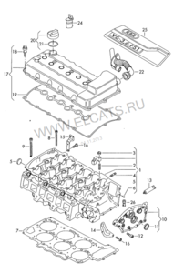

    Так, хочу уточнить, это вот эту крышку - № 17 на картинке, надо поменять целиком?
    1. Её нету на Экзисте в наличии по запрошенному артикулу, есть заменитель ставится типа на Суперб... это что за нафик? Что на Супербах тоже стоит такое двигло?
    2. Заменитель стоит чуть больше 10 тыр. А тот который по артикулу скока может кто знает?
    3. Где еще можно купить такое кроме Экзиста?
    4. Можно ли это поменять самому? Или коварные немцы заложили под "пауком впуска" "растяжку с гранатой" чтобы я в двигло не лазил?
