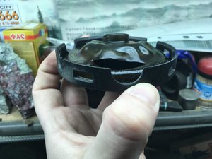

    Как топикстартер даю ответ - ВЫЛЕЧИЛИ!
    Проблема была в маслоотделителе, но не в мембране большой, а в одном из обратных клапанов.
    Когда мы прошлые разы проверяли МО - все было ВИЗУАЛЬНО окей. Но на самом деле там была микро-трещинка, как сейчас понимаем. Электроника фиксировала неполадку, но найти ее было сложно.
    Первое время трещинку не было видно, только обороты немного подрастали и держались. Умная машина каким-то боком держала обороты в узде (чтоб не скакали).
    Потом произошло разрушение клапана, что видно на фото. Обороты стали 1.7-1.8 постоянно, но машина все равно держалась и ехала хорошо.
    Поменяли на новую ревизию - все стало окей.
