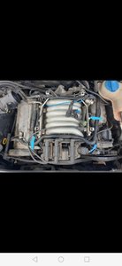

    Вот эта, отметил какого куска не хватает

  14. Kuray717
    Kuray717 Новичок
    24 июн 2021
    40
    Ну это понятно, не понятно только одно почему вкг машину душит, там может какой от клапан заклинил? Подскажи что делать полностью менять?
