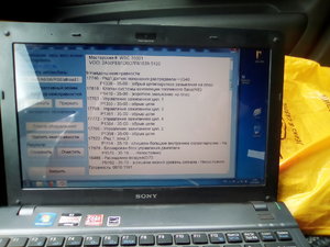

    продиагностировал сегодня авто васей, ошибки в файле

    Уважаемые форумчане Поделитесь мыслями по ошибкамНа холодную все норм Троит на горячую в пробкахи на хх и под нагрузкой , если останавливаться По трассе сначало метров 500 подергается , а дальше резко все ок и едет как надо
    Расходомеры и км прошу в расчёт не брать , скидывал фишку Изменений никаких , ни в динамике , ни в чем Кат выбит
    Купил коммутатор новый jp с недельку все вроде изчезло , а потом снова началось Датчик распредвала тоже новый ставил , изменений 0
    Свечи новые ngk
    Движок anb 1.8 t Грешу на проводку к катушкам пока

    Ну провода и катушки в первую очередь надо проверить)
