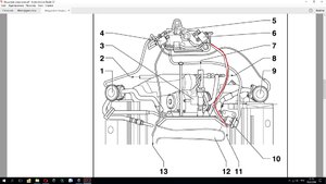

    Всем здравствуйте. Помогите пжалста умные люди советом, авто ауди а6 с5 99 год, двиг. 2.8 кватра, собрана для американского рынка.
    После замены масляного насоса на насос от дизеля (тема тут http://www.audi-club.ru/threads/net-davlenija-masla-posle-kapremonta-resheno.486586/), с мотором начались проблемы.
    А именно, без педалирования (нажатия на педаль газа) холодный ДВС не запускается, нестабильные обороты хх. На горячую мотор запускается без педали, но с оборотами та же беда. Еще из артефактов присутствует такая проблема, если держать педаль газа в районе 1400 оборотов и удерживать её в этом положении обороты двигателя начинают прыгать с тысячи до двух и так до бесконечности пока не отпустишь педаль газа. Также ДВС медленно набирает обороты, до редлайна крутиться не хочет. Т.е. я зажимаю педаль в пол, а двигатель крутится только до пяти тысяч. На ходу всё то же самое плюс к тому же если попасть в район 1400 об/мин авто дергается на ходу. И еще я недавно заметил странную работу вкг (клапана егр и изменение длины впускного коллектора), та трубка (№11 на рисунке) что идет с ресивера на тройник к клапану системы изменения геометрии впускного коллектора -N156- (на рисунке покрасил красным) сжимается от вакуума. Перепроверял себя по нескольким источникам, всё подключено правильно. Пробовал разные варианты подключения/отключения этих трубок, ничего не меняется.
    Зацеплял сканер VCDS, были ошибки по дросселю 17953 управление дроссельной заслонкой, P1545-35-00-сбой в работе, дроссель снимал прозванивал с этим же электриком - всё в норме, одновременно с диагностикой было приговорено реле регулятор генератора - давал низкий ток по мере включения потребителей (отопитель, музыка, свет фар). С момента запуска напряжение тока было в районе 14.2 но по мере нагрузки проседало до уровня заряда АКБ. Данное реле было заменено на новое и исправное, генератор проверен на стенде в разных режимах работы - всё в норме. После всех этих действий работа двигателя не изменилась. Повторюсь еще раз, до замены масляного насоса ДВС работал исправно, но не было нужного давления масла (0.8 бар на хх). После замены насоса началась эта свистопляска с оборотами. При замене насоса в заднюю часть двигателя не лазил, разбирал только морду, ремень ГРМ, навесного и поддон.
    Теперь собственно вопрос, чего не хватает этому ДВС для нормальной работы?
