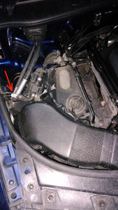

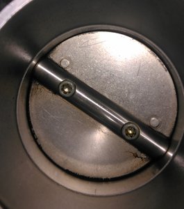

    так, снял трубку с ДЗ, машина заглохла через 10 секунд. С надетой трубкой работает, снимаешь трубку - проходит секунд 8 и глохнет. Дз до чистки выглядела вот так

    Нашел дырочку в трубке, которая идет от адсорбера к клапану. Перетерлась о трубку кондиционера и подсасывала воздух. Накинул пару оборотов изоленты. Завёл, чек пропал сам собой, пока всё работает стабильно.
