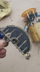

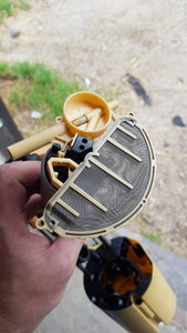

    IMG-20190519-WA0084.jpeg IMG-20190525-WA0090.jpeg С подёргиваниями в движении решил проблему. Сетка в баке была забита. Остались плавающие обороты которые проявляются на холодную при включённых потребителях..

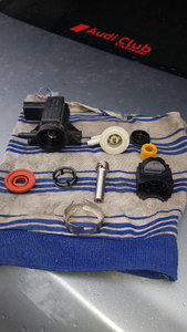

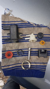

    проблему на клеммах решил, потери тока нет. Но обороты как плавали, так и плавают. Сегодня утром завел машину, выехал из гаража...плавают, стрелка гуляет и по звуку мотора слышно. Открыл капот и снял вакуумный шлаг который одет на вакуумный привод вихревых заслонок что на впускном коллекторе, и всё вылечилось...но стоит даже пальцем закрыть шланг (он присасывается) и обороты начинают плавать. Кто сталкивался, что то с вакуумной системой не так, что проверить?
  15. Евгений2906
    Евгений2906 Участник форума
    22 июл 2009
    274
    Краснодарский край
    A6 2.0TDI CNHA 2016
    решил проблемы, виновником плавающих оборотов был клапан управляющий турбиной N75
