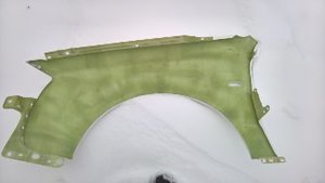

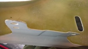

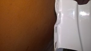

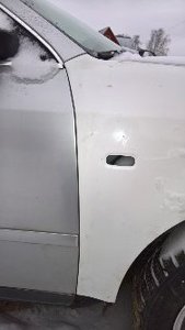

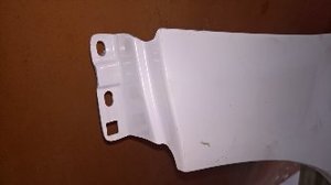

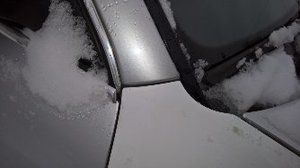

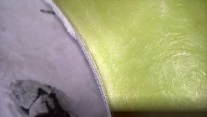

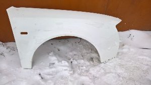

    Вам крупно повезло! Я толь ко что на этих выходных поставил свеже выкрашенное собственноручно новое пластиковое крыло.
    И так по порядку.
    Заказывал в Белоруссии. Оплачивал 100% стоимость и через 3 дня получил в транспортной компании "КИТ".
    Крыло уже окрашено белой краской. Примерял до покраски все зазоры были в идеале чего не скажешь о старом крыле "made in china".
    К покраске готовил просто. Затёр скотч брауном (тёмно красный) до состояния как будто его оклеили матовой плёнкой обработал, протёр 646 растворителем и обезжирил и наносил базу (690 Снежная королева MOBIHEL металлик базовая эмаль) три слоя. Так как не соблюденно условия покраски ( температура при покраске была 9-12гр. база плохо растикалась, но у меня не было выхода увеличения растворителя в базу приводило к поднятию старой краске на старых деталях (бампер и второе крыло). Вообщем получилась крупная зернистость или как говорят "апельсин корка".
    Добавлю большой плюс к той краске что уже было окрашено пластиковое крыло, даже намёка не было на вздутия старой краски хотя на бампере нижняя часть заводской ещё покраски с учетом и нанесения 2178e89f2e19eed01abf0cc993b389cc.jpg и тройной загрунтовки и затирки всё равно подымалась старая краска!
    Могу ещё добавить ради эксперимента попробовал ручкой молотка вдавить в крыло так что если бы оно было железным то осталась бы вмятинка точно, а на пластике этом всё норм, ровненько и краска не трескается.
    Единственное что не совсем идеально было так это посадочное место для поворотника. Но и тут причина скорей не в качестве изготовления , а толщине пластика. На железе оно тоньше и поворотник защёлкивается чётко, а тут толстый слой пластика и поворотник не зацепляется за кромку крыла в гнезде. Короче подточил чуток с нутри пластик и всё стало вставать чётко.
    Вот фото:
    1532435928518.jpg 1532435931385.jpg 1532435928954.jpg 1532435930227.jpg 1532435929854.jpg 1532435929395.jpg 1532435927390.jpg 1532435850197.jpg 1532435927783.jpg

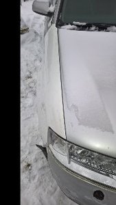

    И вот что после покраски, правда цели именно крыло это фотографировать не было, но могу через выходные сфоткать если очень надо!
    IMG_20181007_143215.jpg И стальное старое китайское левое крыло IMG_20181007_143249.jpg
    Как крыло будет себя вести на морозе посмотрим, но думаю что если бы с таким пластиком былибы проблемы в морозы такой вид стекло пластика не применяли бы уже сразу!
