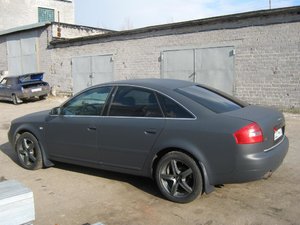

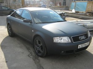

    Красил свою бывшую, эффект норм! Ловил взгляды) Продалась быстро, с Пластидипом.

    А что с проемами?
    Выклеивают по минимуму и резина летит во все щели.Что там,потом делать?Говорят так легко снимается?Шляпа не получися?:shock:

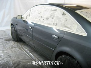

    По порядку!
    Проёмы не красил, так как это мой родной цвет . Валик вообще ни каким образом не используется, исключительно краскопусьт.
    Наносил 6 слоёв.
    Ушло 8.7кг не разбавленного ПД.
    По поводу цены , они совершенно различные, смотря где покупать и какими партиями. Т.к мы этим занимаемся, для нас свои цены на материалы.

    Вот по поводу проемов.В щели межу дверьми,задним крылом.В проем на закат арки,что то налеает.Что там получается?Просто ровно распыляется?
    6 слоев,это себе,родному,столько?)))
    Как ПД ложится,растекается?Смотрю он довольно жидкий.Какая дюза у пистолета?Сатовский я думаю не нужен?Подойдет попроще,с небольшим расходом воздуха?А то у меня,у компрессора ресивер маловат.

    На закат арки налетает! Главное хорошо обработать перед нанесением ПД. И довольно прочно держится, тогда!
    По поводу слоёв. Может получтся и больше если к примеру перекрывать черный - белым! Вообще 5 слоев это норма! Меньшее может быть на свете заметно, можно просмотреть родную краску.
    По поводу оборудования, использую краскопульт предназначенный для покраски именно ПД, с регулируемым распылом, название краскопульта Wagner W550 . По поводу компрессоров и других краскопультов не подскажу, т.к не пользовал.
