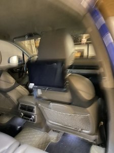

    У меня стоят родные планшеты, устанавливал дилер, проводку тянули и все такое. Так вот, хрень это полная за безумные бабки. Планшеты с версией андроида 4.0. Технической поддержки этих девайсов нет, так что обновить не получится. Сами они годятся только для просмотра мультиков. Сами планшеты громоздкие чемоданы, очень толстые и тяжелые. Если ребёнок захочет взять его в руки, а такая возможность предусмотрена, то заряда планшета хватит очень не на долго. За эти деньги можно реально купить 2 айпада, крепления, а запитать от прикуривателей для задних пассажиров. Про разрешение экрана даже писать не хочу.

    Что то фотка не получилась

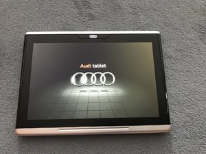

    В качестве хобби пытаюсь установить вот это:
    сегодня нашёл-таки как проводка идёт. Надеюсь, после подключения оживут и смогу найти где перешить на свой вин-код.

    Сегодня меня постигло фиаско.. Мои надежды, что будет достаточно подключить контроллер и новую проводку для подголовника, разбились о суровую правду отсутствия пинов (и соотвественно проводов) для сигнала от/к MMI в штекере подключения. Есть только питание от стандартной подготовки RSE. :(
