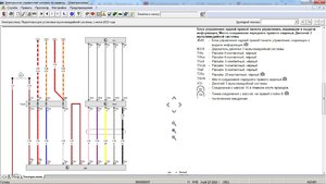

    Вот вам схема подключения-развлекайтесь ) выложите, что у вас получилось
    SergioVasinQ7 и Maxxxxx2020 нравится это.

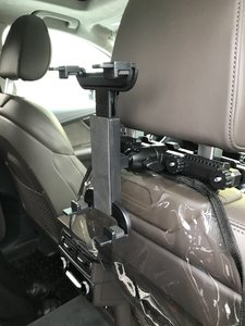

    Добрый день,
    Приобрёл вот такое крепление (см фото) за 550 руб.
    Портят вид только крепежные болты, т к родные, чёрного цвета, коротковаты (40 мм). Нужны длиной 45 мм, на фото - 50 мм.
    Крепление рамки - шар, рамка вращается на 360.

  13. Q7_4M
    Q7_4M Живу я здесь
    31 авг 2020
    2.365
    Украина
    Q7 4M '15 Design Selection
    Такое впечатление, что у тебя есть много запасных детей - это же если тормознешь дите полетит вперед в эту штуковину - последствия даже страшно представить

  15. КузьмаQ7
    КузьмаQ7 Новичок
    18 мар 2021
    4
    Ребёнок не должен никуда летать! У нас с этим строго всегда все пристегнуты. А напротив планшета стоит детское автокресло с трехточечными ремнями для малыша. Кто постарше тем планшет на подголовнике не нужен.
    Болты буду на более короткие менять, фото делал на примерке.
    Лучшего крепления на наши «квадраты» пока не нашёл.

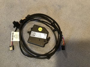

  18. VVL
    VVL Участник форума
    19 май 2020
    460
    Германия
    Если кому-то будет интересно, на фото контроллер (интерфейс) и проводка для планшетов с полной интеграцией с мми.
    Это для правого сидения, для левого свой набор идёт.
    В штатной подготовке RSE этого контроллера нет и проводка иная (разъём отсутствует для него)
