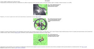

    Всем здрасьте! Вот такая ситуация, раскрутил все что бы добраться до шестерней распредвало, ставлю планку а она не встаёт так как большие отверстия смотрят наружу. Что делат?

    Провернуть еще на 180 гр.

    Крутить за коленвал надо, метка на шкиве коленвала совпадает?

    Да в том то и дело что метка коленвала стоит как надо и стопор вкручен даже. А отверстия большие смотрят наружу а не во внутрь ....

    Открути стопор и проверни на один оборот, по другому шайбы с дырками не оденешь

    У тебя они может местами поменяны, правая на левой стороне?

    Действительно одинаковые, сегодня убедился))) Прорези на распредвалах друг на друга смотрят.
