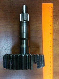

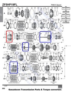

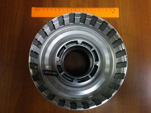

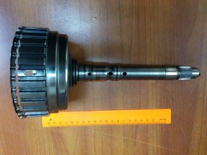

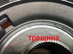

    В первый капремонт сломалась деталь №554 (Forward Drum) (см.рис.). Симптом был следующий: задержка при включении следующей передачи, т.е. дрыгатель набирал обороты, а следующая передача ещё не включалась. Если посмотреть внимательно на неисправную деталь (см.рис.000), то видно, что по краю идёт тонкая трещина. Как сказал спец, проводивший дефектацию, через эту трещину сбрасывалось давление масла и соответственно не происходило своевременное включение очередной передачи.
    Второй ремонт, коробка начала переходить в аварийный режим после набора скорости примерно 60-70км/ч. После выкл/вкл дрыгателя коробка нормально работала, до скорости 60-70км/ч. VAG-COM выдал ошибку: "17119 - 5 передача, неправильное передаточное отношение" После дефектовки заменить пришлось детали №550, 570 и 558. На №550 порвана юбка (см.рис), на №570 и №558 - типа сильный износ (см.рис.). Порекомендовали обязательно заменить ДМРВ, типа из-за его неисправности как раз деталь №550 ломается.

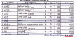

    Так что первый ремонт мне обошёлся в 77 т.р. при курсе 30р. Из которых 52 т.р. это только запчасти (см.рис. там позачёркнуто, это я для себя чёркал можно не обращать внимание). Всё ремкомплект, кроме п.13 Барабан (это то, что сломалось). И 25 т.р. за снять-разобрать-собрать-поставить АКПП, т.е. за работу.
    Второй ремонт мне обошелся в 110 т.р. при курсе 60р. Запчасти обошлись в 90 т.р. и 20 т.р. работа.
