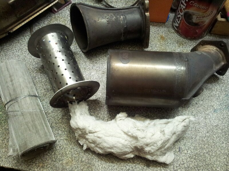

    немного хочу дополнить своим опытом.
    почитал тут про какие то пламягасители эмуляторы лямбды и возник вопрос?? ЗАЧЕМ ВСЕ ЭТО ???
    я просто разрезал банку где стоят каты вытащил оттуда всю начинку и заварил обратно! и все прекрасно работает ошибок никаких нет! делал на двух машинах на одной двиг BBJ на другой BDV.

    И никаких "звенящих" звуков не появилось?

    Ездил с пустой банкой,пердячий неприятный звук пришлось химичить www.audi-club.ru/forum/attachment.php?attachmentid=258824&d=1330870270 хотя машинки разные может у кого и путем и так.

    A6/4g 2.0TFSI 2011
    Звенящих нет. Небольшое рычание добавилось но это я знаю что оно добавилось кто другой садится никто его даже не замечает.
