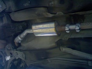

    Не все стоковое,никто ничего не переделывал,есть гдето фото установки могу закинуть для представления.

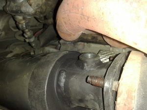

    Вот одно нашлось,дачик ДК не вкрутиш мало места в колектор упирается и флянец не садится на место потому что упирается приёмной трубой в кузов!

    потому что фигнёй заниматься не надо, а делать (как уже было выше) пламгас в корпусе родного ката. или вы думаете в этом внутри что-то ТАКОЕ прям стоит ?
  4. energy26
    energy26 Старожил
    27 май 2005
    12.338
    была А4 8Е AVJ
    Странная конструкция, а как же родная лямбда встает у тебя?

    Хотелось готовое решение!
  6. Ecxiv
    Ecxiv Живу я здесь
    17 июл 2010
    1.586
    Audi А4/B8
    На родном кате дк стоит в стороне от колектора!

    Значит самое простое решение вваривать ПГ в родной кат.

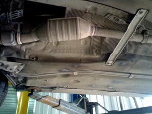

    Засунуть в родной?Ничего не понимаю... Как я знаю-старый как вырезается и вваривается пламягас... Я уже выкладывал отчет несколькоми постами выше.. Ну вот фото например что было и что стало..

    на 1.8т он совсем не тут стоит. он выше гофры, тут стоит резонатор
