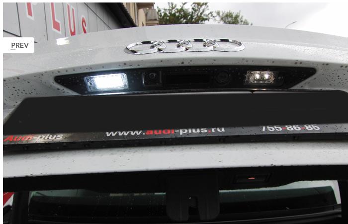

    Приведённые Вами номера это какой плафон на картинке? Просто плюсы левый предлагают за 2500 комплект, правый за 1000 комплект. Ваши номера по цене больше походят на отстойный дешёвый правый, хотя они утверждают, что это оригинал. Я ошибаюсь? Про левый они ничего не говорят - просто "новые светодиодные плафоны".

    Как правый. Я из Германии заказывал, в оригинальной упаковке, запечатанной, мейд ин франция.
