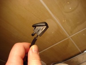

    КорочЕЕ... на моем пендосовском Фокусе стоят веерные - над капотом выглядят как и наши (размер высота) под капотом вроде тоже ничего лишнего. Вот оригинальный номер -\ YS4Z 17603-EA \- снимать и примерять к своей не пробовал пока ничего сказать не могу. Но с подогревом их не бывает. С подогревом только на европейцев но там струйками сСЦыт.

    ВОТ фото Фокусовских пысалок

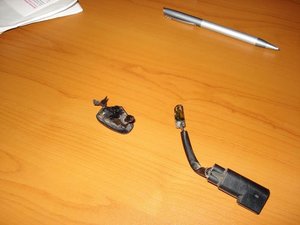

    ......разобрал свои омыватели лобового стекла, потому что плохо брызгали. Мои с подогревом.Прокипятил в растворе с лимнонной кислотой. Не понял как работает обогрев.Понятно , что заложен механизм работы солдатского кипятильника(когда два лезвия в воду, на один плюс, на второй минус),не понятно другое: внутри омыватель довольно герметичен и туда где расположен плюс и минус, вода я думаю не попадает.Или она не должна туда попадать)? Может там конденсат образуется и когда замерзает-возникает контакт между плюсом и минусом,происходит нагрев и форсунка начинает работать?!Просто интересно,я прав или как-то по другому процесс идет?
