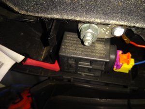

    Машина на ремонте/покраске, так что пока не могу сфоткать, но у меня выпуск 29 ноября 2004 года, так что под крышечкой в коробочке сбоку от АКБ, с кнопочкой жёлтой.

    Фото разъема ?

    Завтра заеду сфоткаю

    Только клему скинь, на всякий случай... Если система как у меня, к пиропатрону не подлезть без снятой плюсовой клемы.

    Короче фиг подлезешь...
    Как смог сфоткал
