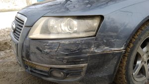

    Привет всем.
    Случилась у меня беда.
    Поцарапал пару недель назад меня немного автобус (вскользь задел), правда гад фару крепеж сломал, так что купил он мне 2 новых фары... но не беда - ничего не сработало, даи удара как такового не было, он меня по встречке объезжал и краем зада вскользь царапнул.... Буквально дней 5 назад ехал вез своих в школу, проезжал аккуратно кочку и тут на панеле загорелся пузатый красный человечек (значок аирбэга). Все работает, нигде ничего... приехал посмотрел ошибки - висит -
    ошибку стираю - она тут же появляется опять...
    Блин, все работает, ничего не отрубилось. Что делать?
    Пиропатрон у меня как описано выше как на А8, то есть не на клеме +-й, а в коробочке на корпусе как у армен 27
