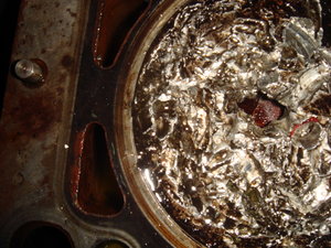

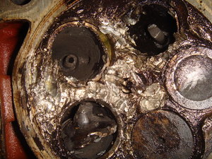

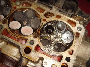

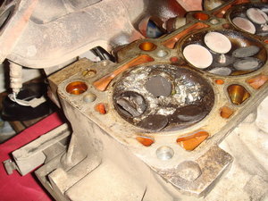

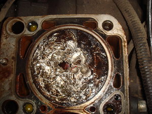

    Как и обещал выкладываю свои фотки!
    Если интересует какой-нибудь другой ракурс, могу перефорткать! Я думаю, ещё долго он у меня простоит в таком состоянии!

    А коленвал то у тебя не погнуло?
    При разламывании гидрокомпесатора обычно деформирует края "кулака" распредвала, причем центр "кулака" выдерживает и не деформируется, разбивает посадочное место гидрика, разбивает камеру сгорания ГБЦ, посадочные седла клапанов и сами клапана. Далее в кашу разбивается поршень, еще может и треснуть, гнет шатун, деформированый шатун заламывает небольшой кусочек нерабочей части низа гильзы и если турбо то в кашу рабивает масляные форсунки.
    ГБЦ бюджетно востанавливается, посадочное место гидрика завтуливается, распредвал :) если середина "кулачка" осталась не деформированной можно оставить либо даже если деформировало наварить, обтачить и закалить, замена поршня, шатуна, масляных(ой) форсунки. Гильзу можно не трогать ибо тот маленький кусочек который отламывает находится в нерабочей части, при условии что нет в рабочей части задиров.
    На все про все можно уложиться в 30 000 рублей с работой и запчастями, даже если придется менять распредвал, а вот если гильзовать блок, то еще 15шка с верху.
    Но этот вариант только на продажу, если ремонтировать для себя, то одназначно замена силового агрегата в сборе.
    Такой мотор в сборе в отличном состоянии я оцениваю 2500 евро с документами ввиде ГТД и справки счет на владельца.
    Если же на двигатель ПТС то его красная цена 1500-1800 евро. Ибо он хоженый по РФ.

    по теме
    martcev<SCRIPT type=text/javascript> vbmenu_register("postmenu_2828989", true); </SCRIPT>
    наварить камеру сгорания
    восстановить камеру сгорания
    установить седла
    обработать седла
    заменить 4 напрвляющих и 4 клапана
    шлифануть плоскость ГБЦ и опрессовать
    проверить распредвал
    гильзануть цилиндр и заменить поршень
    вот тут вопросы
    как побило цилиндр? хорошо бы фотки посмотреть
    целый шатун или нет?
    можно ли заменить один поршень номинального размера?
    есть ли такой в продаже?
    все про все с работой и расходниками выйдет под 30000р
    а цена движка под замену с доками - ХЗ
    по любому выйдет дороже и неизвестно в каком состоянии двигатель
