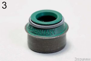

    выскажу свое мнение на счет маслоотражательных колпачков-если будете сами покупать то берите Victor Reinz.эти колпачки ставятся с завода на Ауди и VW.
