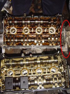

    Что за базар подняли.... Двигун не мой, а моего знакомого, это раз. Он мне позвонил с просьбой как быть. Движок у него был на машине А6 97 года ADR с механикой (там стоит регулятор фаз газораспределения, с клапаном). ОН купил двигло ADR, от Ауди А4 96 года с автоматом (там нет клапана и всей этой требухи). Ребята мне сегодня звонили и сказали, что с убитого двигла уже переставили все на новый. Вопрос как все это будет работать, я сам очень сильно сомневаюсь в работоспособности этого чуда. Теперь ГИДРОМУФТА, читал конкретно по своему двигателю (AWT), про эту систему, её основно элемент ГИДРОМУФТА, так и НАПИСАНО. Кстати, эту схему выкладывали в какой то ветке форума.

    Твоя "ГИДРОМУФТА" на самом деле регулятор фаз газораспределения. оригинальный номер 058109088е.
    А тут про гидромуфту
    http://esco-ecosys.narod.ru/2004_11/art29.htm
    Не парься все будет работать на ура.
    Один работает №4 от давления масла, а на более свежих эту функцию выполняет №5 и управляется электроникой.
    Один снял другой поставил. В чем проблема я не вижу???
    Персонально для Леонида.
    Ни с проводкой ни с блоком управления делать ничего не нужно.
    В зависимости от модификации ГБЦ производится только замена натяжителя цепи.

    Дмитрий, большое спасибо за информационную поддержку.
    Вчера убил весь день на замену этого механизма респределения фаз. Чтобы небыло непоняток того о чём идёт речь, выкладываю фотки.
    Всё уже переставил. По посадке подошел как родной осталось только поставить мотор и попробовать на деле. Планирую завтра первый пуск, если всё пойдёт по плану. Обязательно напишу о результате.

    При любом раскладе (какой бы модификации родная ГБЦ не была) можно снять один натяжитель и поставить другой. Тот который необходим. Если была с регулировкой фаз газораспределения а "новая" без.
    Снимаем механический натяжитель и устанавливаем с электрорегулировкой. Ведь проводка то родная на машине расчитана на "электро" вот и поставили электро. И блок управления будет видеть электропривод регулировки фаз газараспределения. И все будет работать.
    А в том случае если на машине по "заводски" нету регулируемых фаз газораспределения, а на "новой" ГБЦ он присутствует. Снимаем регулируемый натяжитель и ставим механический. И все никаких проблем....

    Не, ну точно, ты надо мной издеваешься :dead:. Вопрос был таков. Изначально машина с регулировкой, мотор куплен без. Вопрос был нужно ли переставлять на новый мотор регялотор фаз, или можно оставить механический.
