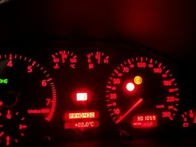

    Всем привет , у меня Audi A6 c5 97г 2.4, сегодня в обычном режиме ехал на работу , как вдруг загорелись датчики на панельке (тормозная жидкость, давление масла , абс , подушки безопасности) и загордились передачи ( стали включатся пинком ), перестала показывать обороты, перестала разгонятся , ехать стала максимально плавно , кто нибудь сталкивался с данной проблемой ?

    Диагностика нужна.
    Может лампа стоп-сигнала перегорела, может лягушка стоп-сигнала.

    Ездил на диагностику , да , горит ошибка по стоп сигналу , но из-за этого что ли может такое быть ?

    что ли может
    коробка то автомат
