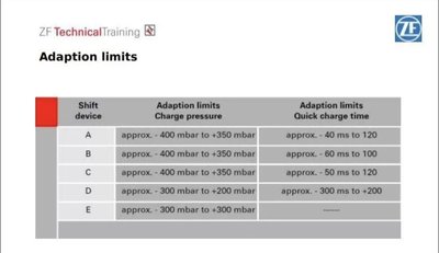

  11. Alex891
    Alex891 Завсегдатай
    14 сен 2016
    510
    а6 с7, 3.0 tdi
    Не знаю на сколько верить этой таблице
  12. pombur
    pombur Участник форума
    21 июн 2019
    261
    Башкортостан респ.
    Audi Q7(4M) 3.0TDI 2016
    Эта табличка вообще ни о чем. Пробег еще детский для проблем с коробкой. Если давление по пакетам в норме тогда банально попробовать поменять масло в коробке
