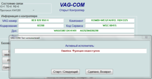

    Аналогичная проблема. Зуммер "подпикивал" глухо пару дней и потом окончательно исдох. Параллельно этому омывание стекла\фар день не работало, потом один раз прыснуло и на этом все закончилось.
    Предпринимал:
    1. Подключил ВАГКОМ 3,12. "Тест исполнителей" Приборной панели. Получил: "функция недоступна".
    2. Снял фару, отключил "фишки" от насосов-омывателй и стекла и фар. "Плюс" на них не доходит. Щетки дворников работают. Предохранитель сбоку торпеды цел. Может где-то еще предохранители есть \ реле ?
    Чем диагностировать такую симптоматику и как дальше ее лечить? Связаны ли эти события или просто стечение обстоятльств. Куда копать?
    Спасибо.

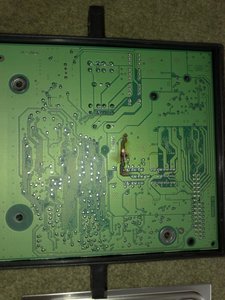

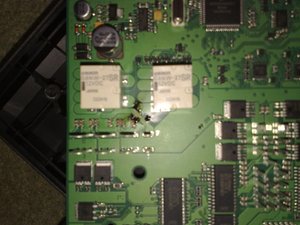

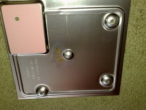

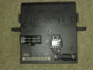

    Не работал двигатель омывания лобового стекла,также не работал зуммер непристегнутого ремня.
    Диагностика показала неисправность в блоке управления бортовой сети 8E0907279J.Снял блок,находится в подрулевом пространстве,разобрал.На плате было видно ,что перегорела дорожка.Спаял дорожку,собрал - омыватель заработал.

    Сталкивались с такой проблемой!Всему виной был блок управления бортовой сети копайся в нем!Ставили с другой машины все работало!Нашли выход чтоб не покупать блок который довольно дорого стоит вывели отдельную кнопку на омыватель стекла и фар соответственно!

    Выяснилось попутно, что омыватель прыскает "временами". Пару-тройку раз и "уходит" на перерыв. Где-то точно "неконтакт", может быть и в самом блоке (хотя, вероятность невелика, так как если перегорело, то контакта просто НЕТ). Если получится, сегодня поедем "копаться".
  17. CRASH-CARS
    CRASH-CARS Участник форума
    20 окт 2008
    483
    02A4 US AMB 8E2 B6
    Проверили сегодня: с выхода блока 8E0 907 279 E на омывайку если подать +12В (принудительно), омывайка работает.
    Если с самого блока ждать сигнала, то может работать, может не работать.
    Сделали вывод что порты "поехали". Выпаяли EEPROM, отрефрешили его в программаторе, запаяли обратно - безрезультатно.
    Так же - работает и не работает.
    Итог: либо менять микросхему, либо сам блок.
