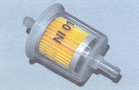

    От какой модели ваза нужно покупать? Они же вроде разные классика/самары/калины.
    И ставить прямо на штатные трубки или менять их?

    у меня стоят фильтры одного из видов (точно не помню, ставил зимой):
    либо
    исполнение может быть разным, идея - одна.
    штатные трубки резиновые, менять ничего не надо.
    подходят идеально.

    Поясните пожалуйста куда конкретно воткнуть фильтр в фару или в конец этой трубки? Вчера снимали старую фару и в месте где трубка присоединяется к фаре была куча песка. Куда уходит трубка я так и не разобрался.

    Это ответ поддержи ауди Россия, подскажите знающие как поставить эти доп фильтры и что для этого нужно сделать?
    Как я понял снимаем каждую фару дальше что? Трубки куда идут от фар? В конец этой трубки ставим фильтр? Можно без снятия фар добраться до концов трубок?

    Можно не снимать. Пипки торчат где радиаторная решетка. Туда и так рукой доберетесь, только кожух верхний открутите который щель между родиатором закрывает. Меня а Ауди центре Петербург тоже послали нафиг с песком. Кстати. а сколько стоит пропылесосить ? )))))))))))))

    А можете ткнуть что называется пальцем где именно их искать между радиаторами?
    P.s. Отрывал уже раз чистил радиатор, но ничего не видел.
  13. Sebastian
    Sebastian Новичок
    18 май 2012
    35
    A5 2.0 TFSI mult
    Вот тут они и есть, между решеткой и радиатором свисают вниз. посмотрите внимательно :)

    Поставил фильтры маленькие, поставить действительно оказалось проще пареной репы. Рекомендую всем, особенно новичкам пока у них нет песка :)
    Никакие фары снимать не надо, ничего не разбирал, кроме 4х шурупов и верхней пластм. крышки над радиатором, вот фото одной стороны:
