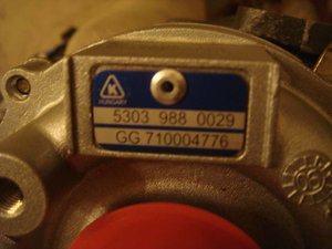

    Ответ: Первый отчет установка гибрида на 1.8Т
    53049880015 - номер картриджа.
    вал и колесо - к04.

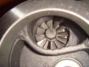

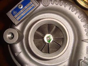

  9. REDLINE61
    REDLINE61 Bad e-mail
    28 янв 2006
    4.286
    VWTIGUAN 2.0TDI CR
    Щаз попробую... Это гибрид. Тоха твой,вернее Костин :nod:

  10. LittleTOXA
    LittleTOXA Живу я здесь
    8 окт 2006
    3.784
    A6 C7 3.0TDI
    для этого канал в улитке, как я уже писАл выше, изменён - для направления потока, чтобы он не закручивался в турбе.
