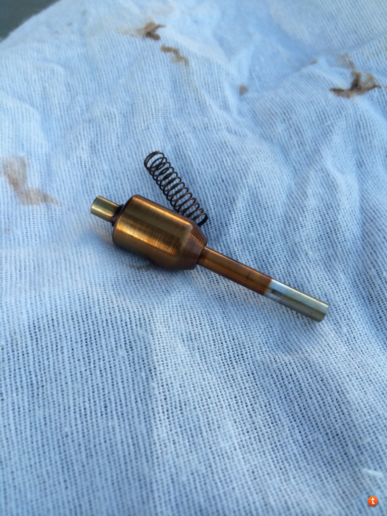

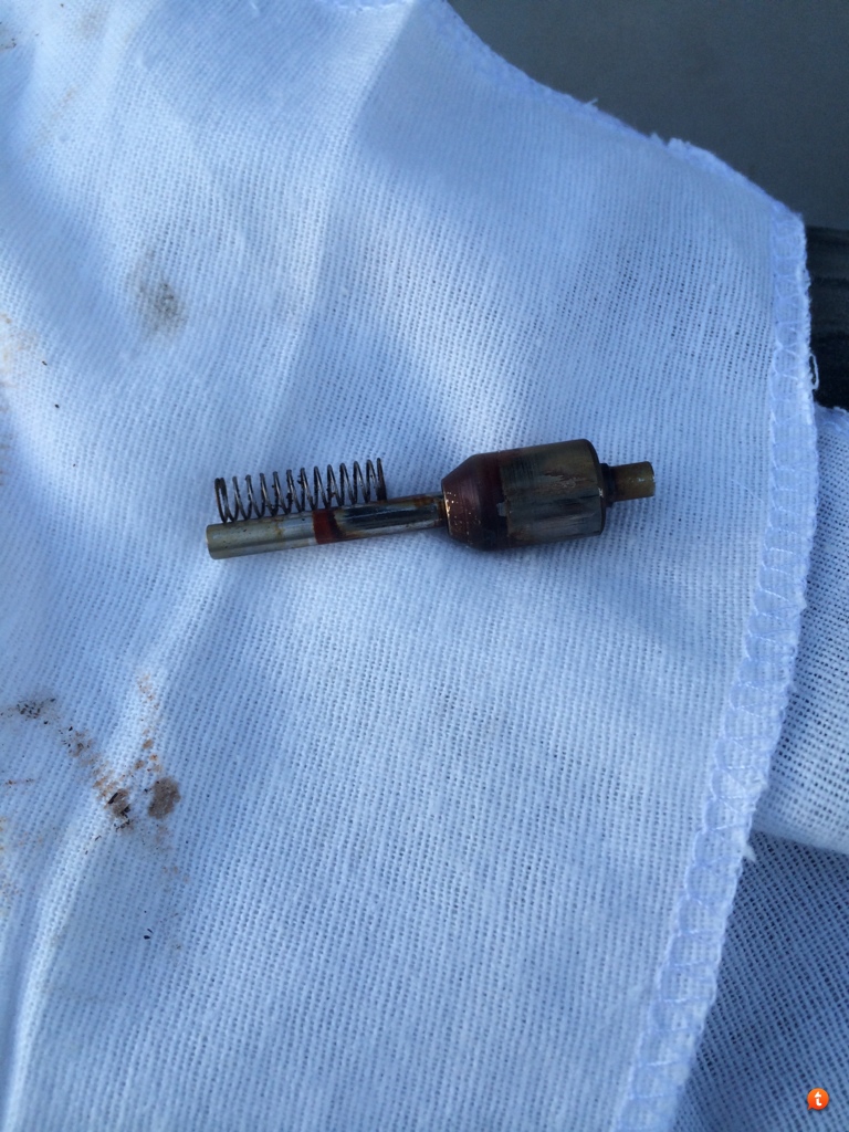

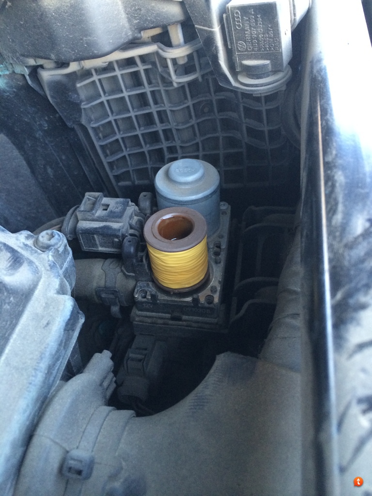

    Делал чистку клапанов)[​IMG]
    Мне кажется,что они очень грязные)
    При закручивании один болт сломался(

    Про болт это уже АКСИОМА
    КТО НЕ ЛЕЗЕТ-БРЛТ ОДИН ЛОМАЕТ :)))
    Я ТОЖ
    У ТЯ они ДЕЙСТВИТЕЛЬНО ГРЯЗНЫЕ
    У МЕНЯ они были СЕРЕБРИСТОГО ЦВЕТА ВСЕ, а не Только один КОНЧИК как на твоих фотах
    У ТЯ ОНИ ГОРАЗДО УСТАВШИЕ ЧЕМ У МЯ :(

    Который ближе к водителю был больше всего загажен.

    У меня пробег 200,антифриз первый раз при 170 поменял'если немец не менял до этого

    Ребятки ну есть же тема уже по поводу этих клапанов многостраничная, а вы вторую завели... там все уже давно обсосано.... все правильно вы сделали... тока при сборке надо было выкинуть шайбы которые на толстую часть штока клапана одеваются и собирать без них.... вся проблема в них (ну в засранности тоже конечно), т.к. при малейшем перекосе или каком нибудь грязном наросте мельчайшем эти шайбы сразу стопорят шток клапана... кстати в более поздних блоках уже нет этих шайб.... я когда у себя разбирал сразу выкинул их... полтора года полет нормальный....
