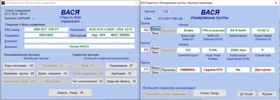

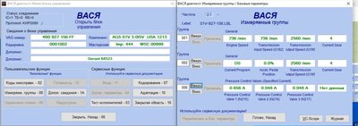

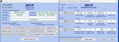

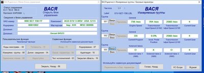

    Диагностика не вывела никаких ошибок по коробке. На холодную коробку все также работает, показания датчиков также в норме. Но после прогрева Shift lock Solenoid (N110) становится отключенным, вне зависимости от нажатия на тормоз и вася диагностирует, что машина движется со скоростью 84 км/ч (если я правильно понимаю), при этом мы конечно же стоит на месте) По датчику G195 также обороты 2560, при холостых двигателя 736. Позиционер F125 верно показывает передачи селектора. Будут какие-нибудь мысли по этому поводу?
