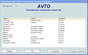

    Подключи шнур и произведи замеры по аналогии.
    Интересны позиции со статусом гены
    1. электрический
    2. механический
    3. температурный
    ПЫССЫ замеры сняты с исправного авто А3 2010 г.

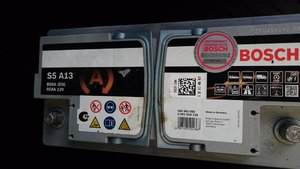

    Всем привет. Сегодня столкнулся с нежданчиком...год назад заменил АКБ на новый бош с теми же характеристиками что и оригинал...был примерно 2 дня отсоединенным от авто (в сервисе) сегодня сдох, заряжаться отказывается напрочь...при замене я его не прописывал. Сравнительно недавно тестером проверял зарядку 14.3V...Мой косяк что не прописал и он "выгорел"?

    Я не экономил, 10 600 (AGM у меня старт-стоп) в 14 году брал из-за отсутствия смысла платить за клеймо VAG... помню сотка была вкорячил туда варту сдохла за полгода...Чего тогда ставить!?

    Всех с прошедшими! Перед праздниками звонил в лабораторию по гарантийке, сообщил о возможной гибели акб и люди по ту сторону трубы попросили замерить напряжение на акб. Замерил, получилось 12.3 V, говорю что дальше? везти? А вы его заряжали? Я: в автосервисе заряжали, со слов не принимает заряд... "Значит они не умеют заряжать АКБ", заряжайте сами и звоните снова ответили там. Поставил на зарядку, постоял в районе 16 часов, замеряю напряжение: 13.2 V, одеваю на клеммы прибор и даю нагрузку, стрелка вольтметра улетает в "молоко" начала шкалы... Повторяю процедуру все так же. После без нагрузки стрелка прям на глазах уходит на 10 v и там остается...Звоню им снова рассказываю все как есть, на что слышу: "Вы просто не умеете заряжать АКБ"...Все это дело творилось 31 декабря. Сегодня я отвез его им, вновь напомнил что в автосервисе его заряжали я сам его заряжал и по нулям... Слышу вновь: "Вы просто не умеете заряжать АКБ"... Я продолжаю: заряжал Mutlu 2 дня назад, зарядка на автомате, делаю замер прибором: при нагрузке напряжение упало до 11.5 V и по истечении 4 секунд стрелка вольтметра ушла за 12 V, т.е. нагрузку держит... Отвечают: на автомате не возможно зарядить АКБ...в эту среду будет ответ либо он умер либо "вы не умеете заряжать АКБ" :))
    В случае признания гарантийного случая что посоветуете: 1. заменить на точно такой же 2. заменить на аналогичный Varta (на сколько я понимаю они под одной крышей производятся) 3. заменить на аналогичный Moll 4. забрать деньги, купить обычный акб не agm, поскольку старт-стопом не пользуюсь...
