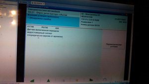

    Сегодня заехал к знакомому, кто делает DSG (увы в вариаторах не разбирается), прозвонил и выдало вот эту ошибку:

    19 мар 2014
    1.930
    audi a4 b7 1.8 bfb
    сломалась плата управления коробкой. ремонт+ замена масла. прогноз благоприятный. если ездить так то сдохнет сам вариатор

    15.216
    Не совсем плата, лишь один или несколько тонких алюминиевых проводков, соединяющих схему на плате БУ с самим F125. Сам ремонтировал. Вроде бы и мелочь, но очень кропотливая и творческая работа + снятие блока без подъемника тяжела.. Масло можно слить аккуратно и залить заново. Никаких проблем с этим нет, если менять его не пришла пора.
    Пугать поломкой вариатора ТС не нужно, там все продумано от этого, когда нужно, она встанет и не поедет, либо заводиться откажется. Сам полгода ездил без задней (тоже f125, но, видимо, другой проводок в отличии от ТС) и ничего плохого не случилось. Ну естественно насиловать при этом бедную коробку не нужно. Доехал до Димы, сделал и забыл.

    audi a4 b7 1.8 bfb
    у него ещё "датчик включённой передачи". может быть датчик положения селектора сломался. а задняя есть. он пишет что только парктроник не работает. одно можно точно сказать что сигнализация тут ни при чём

    Датчик включенной передачи - это и есть F125.
    Задняя у него есть, но фонари заднего хода и парктроник не работают - это нормально в данном случае.

    Q5
    Сегодня утром был у Димы, да, как и говорили выше, это блок управления. Дима все сделал за 20 минут, чему я был приятно удивлен. Полет отличный. Спасибо огромное Дмитрию. Рекомендую.
