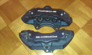

    Подскажите а 6ти поршневые Brembo от Каена 17Z или 18Z встанут на Q5.?
    На прошлой машинке а4 б7 они встали без проблем.
    Хочу такие же поставить на Q5 3TDI
    Вроде как на Q5 3TDI в стоке диски передние 345 мм - это как раз размер подходящий под эти суппорта.

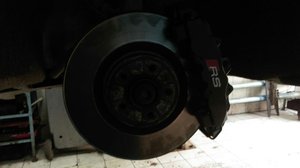

    Сегодня был на примерке
    В общем RS6 встают на кушку без проблем .
    Нужно только подрезать немого щитки .
    Ну и колёса минимум 19 дюймов с ЕТ38 .
