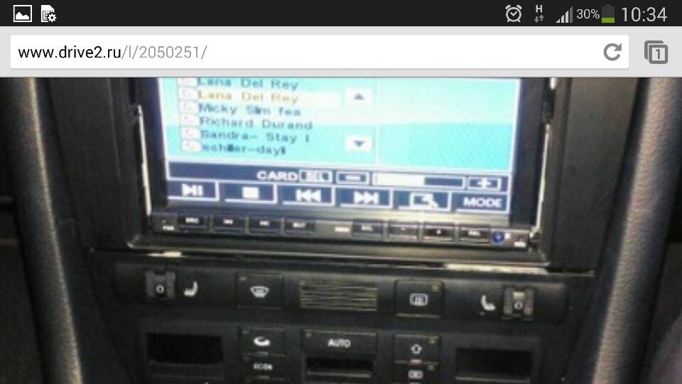

    Ставится не просто рамка, меняется полностью борода и если по заводскому то кнопку аварийки переносить никуда не надо
    http://www.drive2.ru/l/2050251/

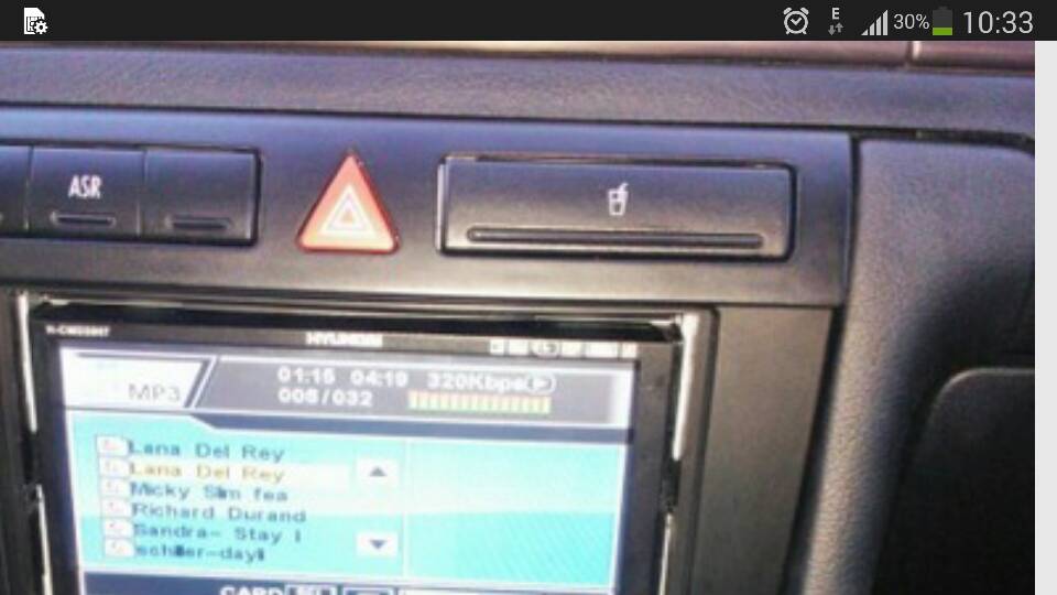

    [​IMG][​IMG]
    Щели не реальные у кнопок и подстанника, щель между рамкой и той панелью где подогрев сидений...

    куча тем по переделке 1дин на два, какую именно рамку вы собрались туда примостыривать? если ставить голову 2дин то нужно вот это
    если у вас дорестайл то и берите от дорестайла бороду.

    так то там написано что голова временная, отсутствовала рамка по этому и щели
    сейчас вот так

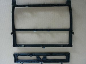

    для установки оснастки под 2дин нужны другие, отличные от 1дин консоли такое:
    - блок климата с другой формой передней панели. (или только передняя панель и переставить внутренности со своей , но такую панель найти сложнее чем весь блок)
    - каркас внутренний (в этот каркас без переделки монтируется и 2дин голова и блок климата и пепельница и декоративная рамка под аварийку)
    - пепельница (могут быть вопросы найти пепельницу с отделкой нужной)
    - декоративная накладка на аварийку
    - кожух наружный "бороды" (не обязательно, так как можно подогнать тот что имеется)

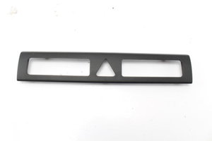

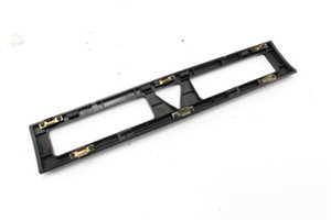

    что касается накладки на аварийку.
    не могу утверждать что она идентична для дорейстайла и рестайла, но для дорестайла имеет номер 4B0863321 + буква(ы)
    вот тут и затык. потому что код без буквы не дает однозначного понимания от 1дин или 2 дин. а буквы в том числе несут и информацию о цветовом варианте детали.
    я купил в Америке панель от машины 2000года с 2дин и там код детали 4B0863321D. она еще ко мне не доплыла , но фото ее я привожу (2фото слева) . в этой накладке важно :
    -наличие (не сломаны) крепежных скоб на задней части
    -размещение этих крепежных скоб.
    потому что долго рассматривая фотки этих накладок я увидел разницу между местами креплений для 1 и 2 дин вариантов. и учитывая это я и искал перед покупкой. на третьем фото рамка и накладка для 1дин варианта и код накладки этой 4В0863321С. смотрим внимательно и находим отличия в расположении креплений.
