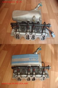

    Ну с ВКГ понял. Ещё вопрос, забыл отметить на рампе где подача а где обратка, рампа ABK. рампа.jpg

    обратка после РДТ, без форсунки подача будет продуваться, обратка нет

    Подскажите какие Эл. форсунки можно поставить на jn?
  6. Sergey74
    Sergey74 Завсегдатай
    31 май 2010
    901
    Audi 80/B3 1.8SD 88г.
    Волговские
  7. Kamazzzz
    Kamazzzz Новичок
    7 май 2017
    3
    А от АБК не подойдут по деаметру?
  8. Sergey74
    31 май 2010
    901
    подойдут
  9. Sergey74
    31 май 2010
    901
    На моей фотки выше она и есть.Под неё родной стакан от мех форсунки немного проточил и обрезал

    Ребята, подскажите пожалуйста, какие форсунки в родные пластиковые стаканы ставятся (Ауди 80 2.0Е двигатель 3А) кроме ABK
    Колектор у меня как на фото сверху (DZ, SD, JN)
    Встречал эту инфу на форуме, но ни как не могу найти.
