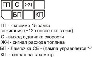

    А о подключении ДС можно судить о наличии провода к клемме "С"?

    Смотреть надо под капотом. ВАЗ-овский ДС на эффекте Холла, фишка 3-х контактная, такая же как на ДХ в трамблёре 2108 например.

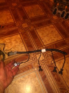

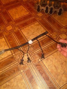

    Подскажите, на косе форсунок первая форсунка со стороны распредвала где, ближе к косе или наоборот?
    И если первая ближе к общей косе, как правильно переделать, чтоб общая коса шла от кузова со стороны печки и первая форсунка была на проводке как на фотографии я держу в правой руке. Так удобнее.. блок 5.1 ..... 41 коса 21103....11
  16. Technoman
    Technoman Участник форума
    19 сен 2010
    118
    100/44 2.1 WC 85г
    Форсунка 1-го цилиндра самая дальняя от общего разьёма косы форсунок.

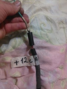

    И еще вопрос: провод, который сажается на плюс аккумулятора с проводки 21103.....11, на нем какаято бобышка, после нее провод обрезан, хочу нарастить, а цепляться не к чему, отрезать эту штуку и нарастить, или эта бобышка сильно нужна?

    Фото в студию.

    Вот. Припаял провод к кончику, но он очень короткий, ненадежно..

    может это ферритовое кольцо, типа фильтра
