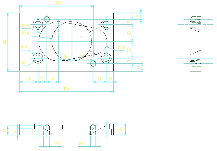

    вот нашел в архиве, предоставленном мне товарищем, правда под 5-ти цилиндровый
    пластина переходная:

    Это немного не то, посмотри на видео, такую хочу сделать (полукруглую).

    тогда тебе в магазин сантехники за отводом.для изготовления фланцев пригодиться чертё жь что выше.

    Т.е. я правильно понимаю - делаю пластину как на чертеже 7anik (подойдёт ли к моему впускному коллектору?)i иду в хозтовары беру отвод подходящего диаметра, делаю вторую пластину под дроссель свариваю до кучи и всё. А материал для пластин - сталь?

    две пластины из стали с чертежа только размеры. если что не понятно обращайся в личку имееться огромный опыт.

    Чертёж не делали за ненадобностью, берем шкив, репер и идём к токарю. Материал пластины у нас - сталь, 10 мм.
