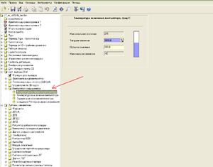

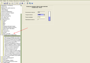

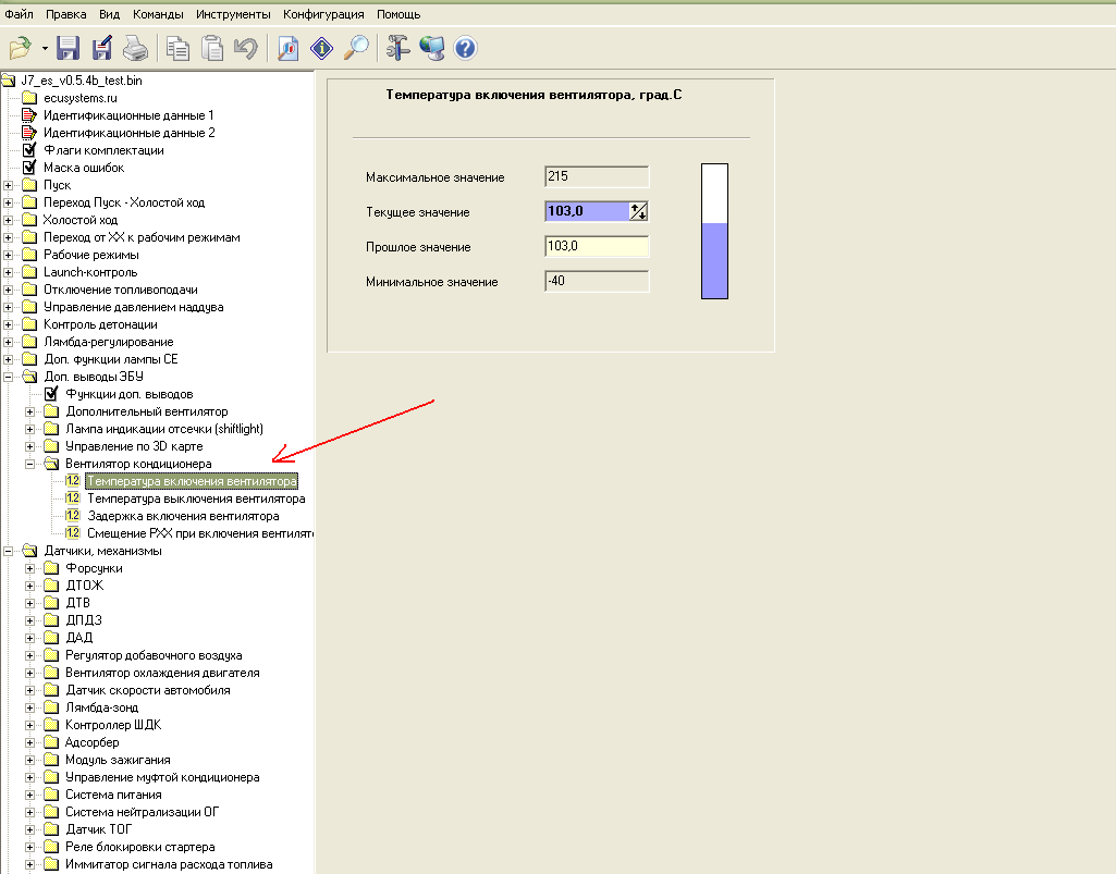

    Всем привет. А кто то ставил январь вместо мех впрыска на двигатель jn с заводским кондиционером?

    Имеете ввиду это?

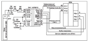

    Шьются так сказать все блоки, не важно 41, 71 или 61 Байки пошли от того что в запасные части стали поставляться "залоченные" блоки Я 5.1.2 новой аппаратной реализации, или так называемые "блоки с черной меткой". Если у Вас блок середины 2000-х годов то можно не переживать :) МС обработчик канала детонации в ЭБУ Январь 5.1 имеет 2 входа для датчиков детонации но в ЭБУ разведен и используется только один канал.

    В j7es c ЭБУ есть включение вентилятора радиатора кондиционера по температуре ОЖ либо воздуха + дается дополнительное смещение РХХ . Если в прошивке даже нет такой функции то при увеличении нагрузки, будь то включение компрессора кондиционера или другой, например вентиляторов охлаждения, ЭБУ будет автоматически поддерживать заданные в прошивке обороты реагируя на падение оборотов под нагрузкой смещением РХХ и УОЗ, согласно заданных калибровок.
