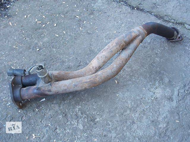

  20. ls51
    ls51 Новичок
    12 дек 2014
    9
    форд
    Фордик сиерра. Родная лямда стоит вот так. А если будет стоять лямда ВАЗ (BOSCH 0-258-005-133) врать не будет?
    p.s. лямда на фото "обычная" просто сверху одет защитный кожух
